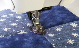

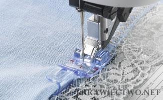

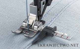

Przy okazji pan opowiedział o nowym modelu z linii Ambition, nazywa się Essential i jest najprostszym modelem z trzech. Tu jest link do opisu po angielsku: http://www.pfaff.com/ca/en/32106.html Pytałam o jubileuszowe maszyny, bo podoba mi się Expression 150, to jest coś pomiędzy Expression 3.0 a 4.0: http://www.pfaff.com/ca/en/31802.html A tu moje stopki: 1. stich-in-ditch (zna ktoś polskie określenie na tę stopkę?) - ma metalowy prowadnik pozwalający szyć idealnie po szwie (przydatne przy wszywaniu pasków do spódnic, no i do patchworków) 2. stopka do jednoczesnego łączenia i podwijania dwóch tkanin 3. no i pokazywana wcześniej stopka z miareczką Wszystkie umożliwiają szycia z podłączonym górnym transportem i wszystkie nie dają się w ogóle zamontować w mojej janomce. Już sprawdziłam. ________________________________________________________
