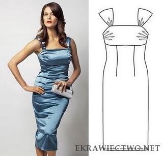

Mam małą zagwozdkę - chcę sobie uszyć sukienkę dopasowaną z granatowej satyny (nie rozciągliwa) - niby na ślub bo dostaliśmy zaproszenie, ale na 9 lipca więc raczej się nie wyrobię :D.
Tylko miałam problem przy zrobieniu wykroju bo wymiary mam 92/77/104 - czyli biust rozmiaru 40 a talia i biodra 42. Ogólnie brak mi doświadczenia z przerabianiem wykroju, więc zrobiłam wykrój papierowy na rozmiar 42 - mam juz poupinane i odrysowane na materiale, i dzisiaj bym powycinała ale nie mam pewności czy będę umiała potem dopasować.
Poniżej sukienka - moja miałaby być przed kolano (mam mało materiału:) wykrój skróciłam o 24 cm) przód składa się z paska na biust i dołu z zaszewkami, tył jest z 2 kawałków, szew po środku + zamek kryty (nigdy nie wszywałam i nie mam stopki wiec tez pewnie troche mi to zajmie) + mały rozporek.
Co sądzicie? jest sens próbować - wiem że na ślub się nie wyrobię ale kiedyś się przyda (na sylwestra? :D) i potem ewentualnie bokami dopasowac? jesli Burdowe rozmiary są ok to tylko w biuście i między biustem i talią będzie za luźne. HELP!:-S

Oczywiście, że jest sens :-D
Tylko, że jeśli chodzi o wykrój to ja bym zrobiła inaczej. Robisz jeden wykrój z dwóch rozmiarów. Ja zaczęłabym od wykroju w rozmiarze 40, ponieważ na biuście zawsze było mi trudniej dopasować... tak więc góra w rozmiarze 40. Dolna część sukienki natomiast (przerysowując od góry) nadal w rozmiarze 40, a na wysokości jakoś 5-10 cm nad talią zaczyna się lekko przechodzić na rozmiar 42. Jak coś zawsze łatwiej manewrować na biodrach niż na biuście, a i po wykroju sukienki widać, że "grzebanie w staniku" ;-) będzie trudniejsze niż przy talii i biodrach....
No i tkanina... jeśli jest napisane, że domieszką elastyny to trzeba uważać, by się właśnie w bioderkach za ciasno nie zrobiło podczas siadania... dopasowywać sukienkę na siedząco ;-)

No właśnie zrobiłam też wykrój papierowy na pasek na biust w rozmiarze 40, i zrobię wykrój górnej części w rozmiarze 40 i nakleję na ten wykrój w rozmiarze 42, dopasuje jedno do drugiego i powinno chyba wtedy pasować :)
kurcze mam nadzieje ze uda sie ta sukienka mimo że materiał mam nie rozciągliwy :)
wielkie dzięki za wskazówki joan:)
sukieneczka śliczna, życzę powodzenia w szyciu.
satyna jest trudnym materialem i wg mnie powinny go nosic osoby o idealnej figurze zwlaszcza jezeli ciuch ma byc dopasowany

Ale roksanitko ja mam idealna figurę tyle że nie w rozmiarze 36 :D B-)
Jednak zarzucam szycie tej sukienki, bo na bank nie zdążę i za dużo kombinowania, a teraz by mi się przydały spódniczki do noszenia i chyba na tym się skupię :)
