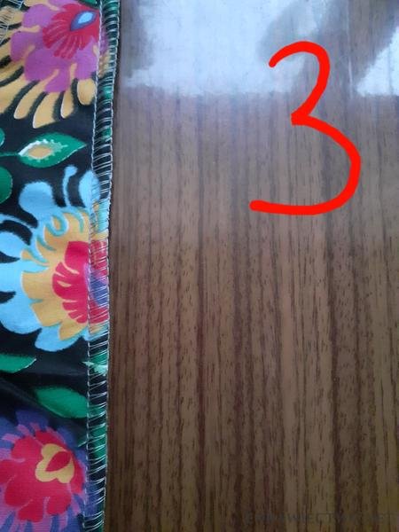

Witam po raz kolejny. Dziś była kolejna próba, urwała się nić prawej igly więc już poleciałam 3nitkowym szerokim. Zdjęcie nr 1 i 2 przedstawia scieg z przepuszczaniem, zauważyłam że materiał był trochę zrolowany i poluzowałam nitkę "żółtą". Po tym ruchu przeszyłam kawałek(ryś 3 i 4)i o dziwo zero przepuszczanie, ścieg idealny :) czyli naprężenia mają też znaczenie. Bardzo proszę jeszcze napiszcie co oprócz igieł i naprężeń może mieć wpływ na przepuszczanie ściegu?
Ogromne znaczenie ma właściwy kierunek poprowadzenia nici na samym chwytaczu w ścieżce żółtej. Kiedy już założysz wszystkie nitki skręć razem wolne końce żeby je zdyscyplinować to będzie ci łatwiej zacząć pierwsze szycie. Pilnuj też ustawienia mechanizmu różnicowego. Osobiście do podstawowego szycia mam ustawione na 0,8.
