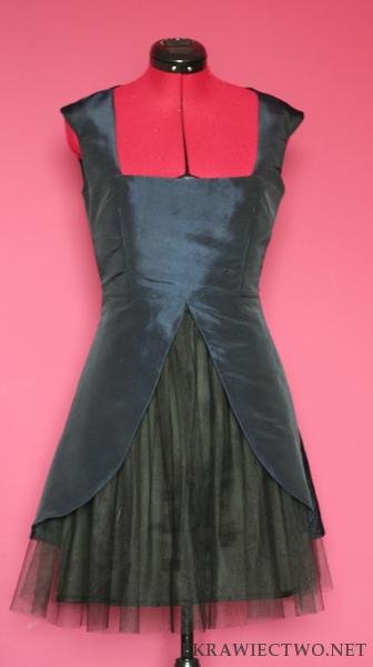

Uszyta jest świetnie. Wobec czego masz te mieszane uczucia? Czy przypadkiem nie w stosunku do rozcięcia /wycięcia/ na przodzie spódnicy? Bo ja - gdybym miała zgadywać - skupiłabym się właśnie na nim...B-)
Zgadza się. W projekcie był szew na środku przodu i spiczaste rozcięcie; to wyokrąglone jest dużo słabszym rozwiązaniem... nie leży mi zupełnie.
Natomiast piękne jest wykończenie z dbałością o najmniejszy detal; doskonałe szwy, odprasowana aż miło popatrzeć, podszeweczka leży aż strach! tzn tak równiutko; dech zapiera. Dekolt świetny, kolor sukni wyśmienity - słowem wszystko pieknie, poza wycięciem...
Tiul jest bombowy :zacieszacz:
boszsz i kryty zamek z tyłu! no podziwiam!

udało mi sie dorwać szwagierke - załozyła sukienkę i mogłam zobaczyć ja wreszcie na człowieku no i troche lepiej mi z tym moim tworem, ale nadal jestem na siebie zła
Wysz(ż)ywam się:)na http://cantara.pl
NIe wiem dlaczego jestes niezadowolona z tej sukienki, fajny fason, uszyta bardzo ładnie i leży dobrze na szwagierce.
I nawet masz metkę z własnym logo, super!
Cantara jestem Twoją fanką, zaglądałam kilka razy do Ciebie na bloga :) A gdybym miała dodać pięć groszy do tej sukienki to oczywiście odszyta pełna klasa... i gdybym tak miała ja po prostu "przerobić" to pozbyłabym się tego "żukowego fraka" i zostawiła tiulowy dół.... albo jeśli masz tą tkaninę jeszcze w wystarczającej ilości to spróbuj wymienić przód dołu na coś co bardziej będzie Cię satysfakcjonowało... albo cały dół z innej tkaniny, bo góra jak dla mnie jest rewelacyjna i szkoda byłoby ją "zmarnować" brakiem zadowolenie z całej sukienki.... wiem wiem, przeróbki i poprawki nie są fajne, u mnie zawsze bardzo długo odczekują, pozdrawiam :D

To nie jest zły pomysł żeby wywalić ten frak. Musze tylko przemyśleć to z technicznej strony jak wtedy zrobić z suwakiem. Materiału juz nie mam wiec raczej na dole musiałaby zostać podszewka i tiul...ale kiedyś w burdzie widziałam spódnice z tiulem własnie na wierzchu - zobacze jak oni to tam zrobili. Dzieki:)

Przyłączam się do opinii Brumming.
Nie znam oryginału ale
wszystko zrobiłas na najwyższym poziomie poza rozcięciem.:paluszkiem:
Nie pasuje mi do tej kreacji.
Sadzę,że byłoby duzo lepiej,może nawet doskonale wyglądałoby gdyby kończyło się na szwie łączącym spódnicę z górą? Mozna by zakończyc ten moment łaczenia kwiatem lub jakąś broszką?
Widzę to tak ale wszystko pozostałe jest ...rewelką :okok:
aaaa jeszcze...nie wywalaj fraka. Jest super.
pamiętam, podobną sukienke z tafty mojej mamy.
Bez tiulu ale na szeroką spódnicę nałożony- naszyty był podobny 'fartuch' jak ja to nazywam .
Też był rozcięty w przodzie i wyglądało to super.
Dodatkowo sukienka miała bolerko bo był to fason prosty,bez rękawów z suto marszczonym dołem.
--- Ostatnio edytowane 2011-08-05 21:43:53 przez Kora ---
Na początku myślałam, że ten przód jest wadliwy. Ale na figurze wygląda już ciut inaczej. Moim zdaniem problem polega na tym, że góra z frakiem jest masywniejsza niż tiulowa spódnica, to wprowadza pewną dysharmonię. Jeśli zmarszczysz więcej tiulu, poły fraka będą go trzymać w ryzach, ale wycięcie z przodu będzie bardziej wypełnione i wróci równowaga.
To chyba najprostszy sposób na podkręcenie tej sukienki. W ogóle fajna jest i ciekawa i ładnie uszyta do tego.
Nie wyrzucaj fraka. Może tak jak radzą Kora i Bruming rozetnij frak z przodu i zrób tak jak w prawdziwych frakach, czyli poły wychodzące z tali, Jeżeli wytniesz tylko wyokrąglenie, to poły będą bardzo mocno zachodziły na przód być może nawet zejdą się na środku przodu pod ładnym kątem i będzie to wyglądać dobrze albo tiul będzie się "wypinał" na brzuchu:oczko: Frak bardzo mi się podoba (zwłaszcza na modelce) i myślę, że jak go całkiem zlikwidujesz to z bardzo interesującej kreacji powstanie jedynie bardzo ładna, dobrze uszyta sukienka.

Rano, jak tylko się obudziłam przeczytałam Wasze odpowiedzi. Zauważyłam, że w większości pojawia sie sugestia żeby rozciąć do końca spódnicę z tafty. Pokazałam mężowi, co mam zamiar zrobić, a on odpowiedział, że oczywiscie ze tak będzie lepiej i on nie wie czemu ja zrobiłam tak jak zrobiłam....eh ze tez nie powidział mi tego wczesniej - zanim zabrałam sie za wycinanie przodu - wtedy tez poprosiłam go o konsultacje. W każdym bądź razie jeszcze w piżamach zasiadłam do maszyny i zrobiłam tak jak mi doradziliście i jest dużo duzo lepiej - jakoś tak wysmuklała ta sukienka. Naprawdę gorąco dziękuję Wam za pomoc:)
