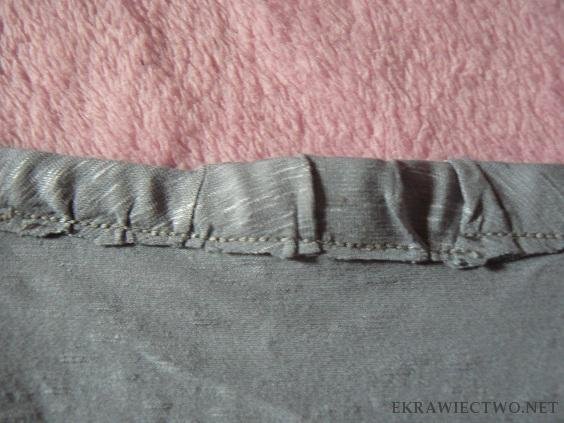

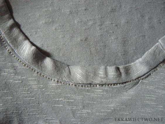

Co zrobiłam źle:
Fajnie szyło mi się bluzkę kimonową z gotowego wykroju, aż do momentu wykończenia dekoltu ________________________________________________________

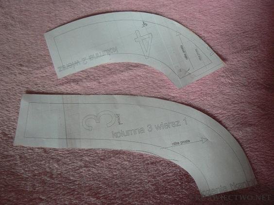

zdjęcia ________________________________________________________
a czy to miala na pewno byc lamowka,czy oblozenie? --- Ostatnio edytowane 2014-03-26 07:50:09 przez roksanitka --- ________________________________________________________
Obłożenie ________________________________________________________
