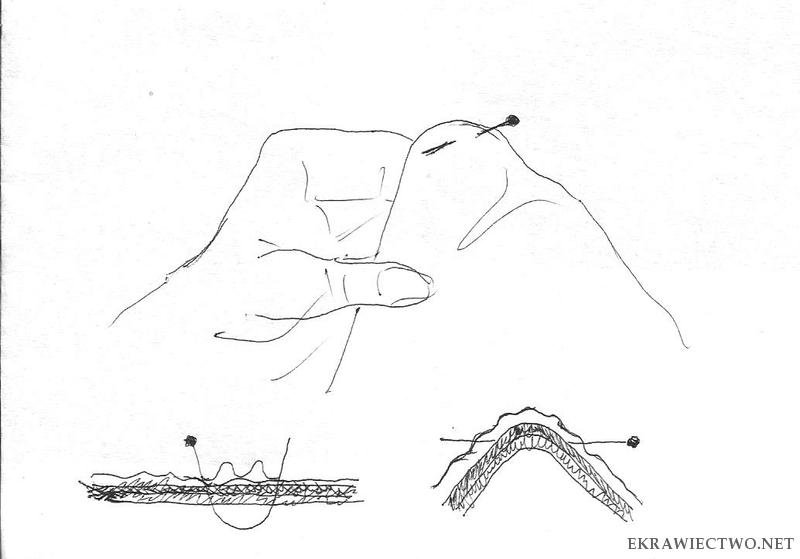

Kiedyś już była o tym mowa, ale przy okazji szpilenia, a nie fastrygowania;
prawdopodobnie fastrygujesz naciągając tkaninę na palcu - przy dużych długościach to daje w sumie sporą różnicę. ________________________________________________________
