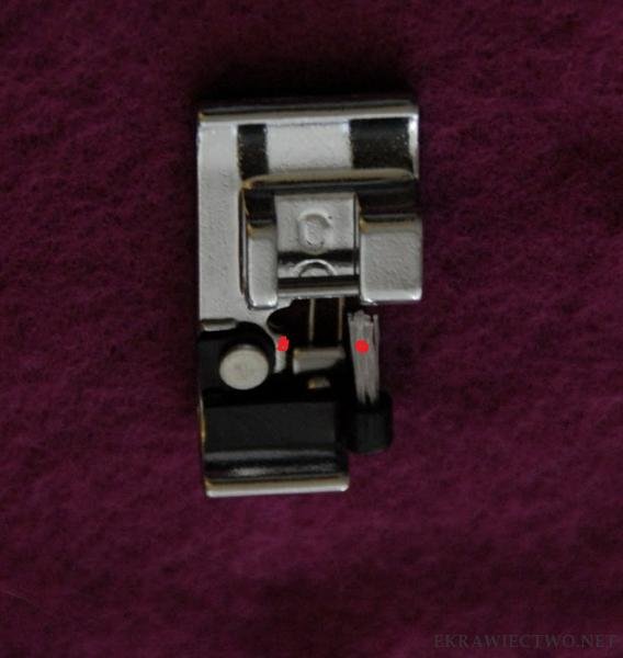

![]() Na etiblog napisali, że standardowa stopka owerlokowa janome (dwa pręciki i miotełka) pasuje do maszyn z szerokością ściegu 9mm, więc może stopka na 9mm (3 pręciki) będzie pasowała do maszyny ze ściegiem 7mm http://etiblog.com.pl/stopka-do-sciegu-owerlokowego/ Pomóżcie...chcę ścieg owerlokowy o szerokości 7mm na np. cieniutkiej satynie... |
Kochana, uwierz mi, mam obie stopki - z miotełką do 7mm i z 3 pręcikami do 9mm. Ta z 3 pręcikami do 9mm nie da się zamontować do maszyny z 7mm zygzakiem. ________________________________________________________
Oki, jadę jutro do podobno fajnie zaopatrzonego sklepu w Gdańsku to może coś kupię
Sklep...raczej warsztat usługowy + mini sklepik, kupiona plastikowa stopka do zamków krytych JUKI, nożyce fiskars i kilka igieł, tak więc czekają mnie zakupy w ETI

Jestem od dwóch godzin nieszczęśliwą posiadaczką stopki JANOME do ściegu owerlokowego i nie pasuje
Czyli stopki Janome pasują tylko do Janome...
Zwrócić stopkę... Ania ________________________________________________________
