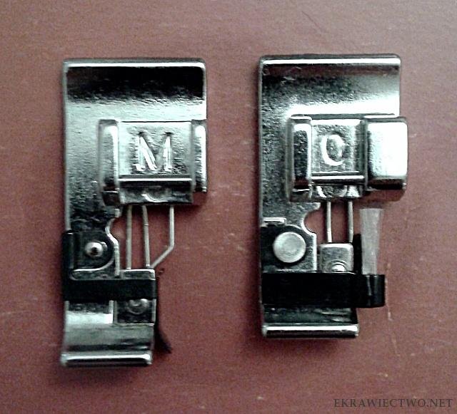

Zamieszczam zdjęcie porównawcze. Stopka z literką M została stworzona do 9-milimetrowych Horizonów. Ma dłuższy bolec do zamocowania. Na 7-milimetrowej janomce "lata" na boki, bo uchwyt na stopki jest węższy. ________________________________________________________
Stopka którą pokazałaś ma nr katalogowy 859810007 JANOME, a ja zamówiłam taką 822808008. Właściwie nawet nie ja, tylko pewna Pani w sklepie w którym byłam. Szczegółowo wyjaśniłam jej problem i to ona obdzwoniła swoich dostawców i jeden z nich doradził właśnie tą stopkę (podobno ostatnią).

Aha, rozumiem, myślałam, że mówisz o tej wersji na 9mm. W eti chyba nigdy nie widziałam 3-drucikowej stopki na 7mm, zawsze była tylko wersja ze szczoteczką. no to powodzenia w testowaniu. ![]() ________________________________________________________

Możesz dokupić tzw. niski matic szeroki (lub wysoki matic szeroki w zależności od "wymagań" Twojej maszyny) i będzie chodzić również w Janomce. Mam tak z niektórymi użytecznymi stopkami do Pfaff-ów i po dokupieniu "niskiego matica szerokiego" służą mi na wszystkich typach maszyn ![]() Możesz mieć tylko problem z dopasowaniem stopki względem iglicy : tj. igła może uderzać o stopkę jeżeli ta ma inny rozstaw niż przewidywana do tego typu maszyn.Po prostu trzeba to sprawdzić ![]() --- Ostatnio edytowane 2014-04-05 00:11:50 przez magnez33 --- ________________________________________________________
