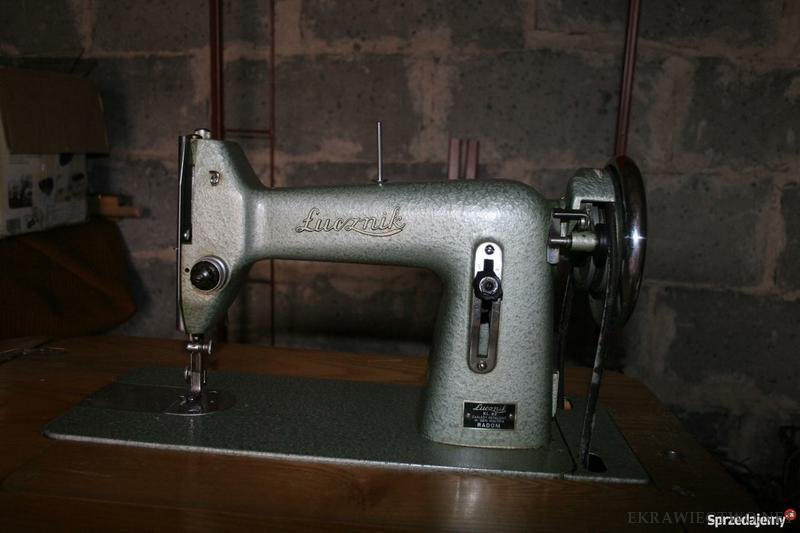

witam serdecznie.
Mam od dluzszego czasu maszyne do szycia marki " Łucznik " , zachowana w dobrym stanie , do niedawna uzywana , jak najbardziej na chodzie . zdjecie w zalaczniku .Chetnie wymienie w zamian za cos podobnej wartosci. Prosze o oferty, polecenia lub tez kontakty do osob zainteresowanych. z gory dziekuje.I pozdrawiam |
