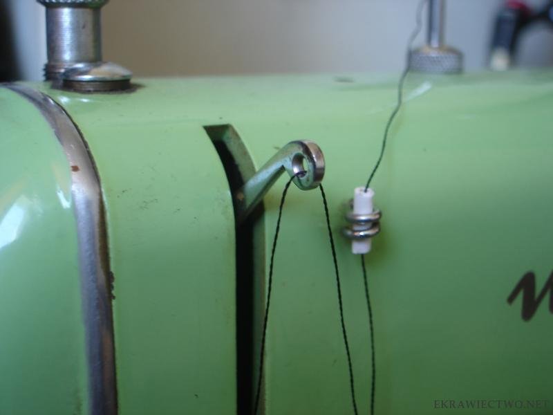

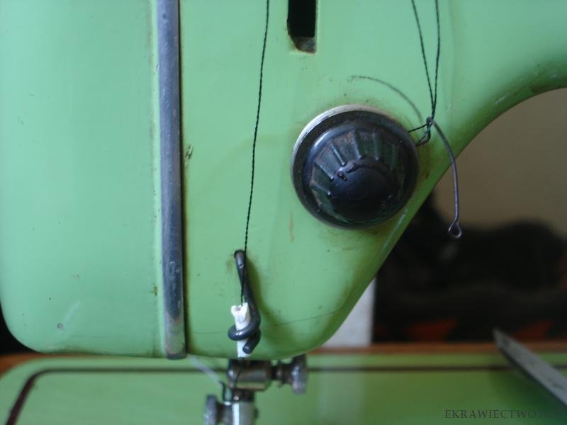

zdjęcia górnej nitki i jeszcze zdjęcie supła, który się robi pod płytką. |

Jednak zdjęcia są pomocne, po powiększeniu zdjęcia z naprężaczem widać źle poprowadzoną nić, omija zaczep przed skierowaniem jej na sprężynkę. Na zdjęciu zaczep jest zasłonięty przez pokrętło, patrząc od góry jest on nad talerzykami 2/3 mm na lewo od cyfry 6. Nicią oplatając naprężacz zgodnie ze wskazówką zegara dochodzimy do zaczepu, załapujemy na nim nić i cofamy się aby załapać nić o sprężynkę. W czasie szycia sprężynka "pilnuje" ciągłe napięcie nici, w czasie napinania dochodzi prawie do w/w zaczepu, przy ominięciu zaczepu sprężynka nie spełnia swojej roli i okresowo powstaje nadmierny luz uniemożliwjając prawidłowe wiązanie ściegu.
Ps. kierując nić za blaszkę z 2 nitami będzie rwało nić. --- Ostatnio edytowane 2013-09-22 00:03:09 przez bogdan --- |

Prawdopodobnie u Ciebie przy skręcaniu napinacza przesunął się za bardzo w lewo i nie napina w ogóle nici, a powinien spełniać rolę "bezpiecznika" naprężenia. Na korpusie mojej maszyny widać ślad jego odginania w pracy. --- Ostatnio edytowane 2013-09-22 00:41:46 przez Zibiasz --- ________________________________________________________

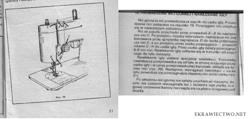

W załączniku jest wyciąg z instrukcji Łucznika 451 dotyczący prowadzenia nici górnej.
(Jeśli mnie wzrok nie myli, na zdjęciach widzę dobrze poprowadzoną nitkę górną.) Fides --- Ostatnio edytowane 2013-10-18 05:19:13 przez Fides --- |
Tu jest jakaś dziwna sytuacja z tym pantografem, czy tam sprężynką, jak kto woli - on ma jakąś odwrotną budowę i sposób przeciągania nici, niż w mojej Wifamie.
Z rysunków niby wynika, że jest poprawnie, ale z kolei ze zdjęć widać, że jest pominięty i nawet nie ma jak zadziałać... Może w tym typie jest tak pomyślane, żeby najpierw przeciągnąć nić przez haczyk pantografu, a dopiero wtedy wprowadzić między talerzyki? Musiałbym to zobaczyć z bliska i spróbować, w którą stronę i na ile się ten drut odgina? Choć właściwie raczej się domyślam, tylko nie wiem, jak się zachowuje nić po innym przeprowadzeniu... ________________________________________________________
Nitkę prowadzi się z prawej strony najpierw przez talerzyki, a następnie przez sprężynkę naprężacza (drucik) (nitka w zasadzie opiera się o wygiętą sprężynkę/drucik) i wyprowadza się do oczka podciągacza nici (tu: przyciągacza (E)).
Aileris, jeśli to możliwe i nie jest to duży kłopot, proszę o dodatkowe zdjęcie naprężacza i sprężynki, i sposobu prowadzenia nitki. Może dokładniejsze zdjęcie rozstrzygnie, jak rzeczywiście poprowadzona została nitka. Fides --- Ostatnio edytowane 2013-09-22 04:22:05 przez Fides --- --- Ostatnio edytowane 2013-10-18 05:18:20 przez Fides --- |
