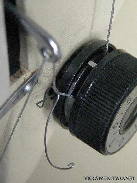

przeprowadzam nitkę następująco:
od prawej strony ciągnę dołem, żeby wskoczyła w naprężacz, i w ten drucik po prawej stronie. mam pytanie, czy nitka powinna jakoś zaczepiać się o oczko z prawej strony drucika? oczko mi na moment ugrzęzło jakoś i nie odstawało, ale po poluznieniu naprężacza wyszło znów i wygląda jak zawsze. czy ten haczyk powinien być gdzieś doczepiony, czy tak własnie luzno dyndać? tu mi się gdzieś zblokowało niechcący, nawet nie wiem jakim cudem, i nie dyndała ta końcowka z haczykiem bardzo bardzo dziekuję za pomoc! obserwowałam wczoraj zachowanie nitki przy ręcznym kręceniu. czasem jakby nitka górna nie zbierała nitki dolnej i przepuszczała szew. do pewnego momentu jest napięta, a później, przy wychodzeniu igły w górę, zabiera górną nitkę bez zaczepienia o dolną i wtedy jest jej nadmiar, bo nie została tam gdzie zostać powinna. ustawienie naprężacza na 4-4,5 nie pomaga. |
Szpec od maszyn
Na nowych zdjęciach lepiej widać nieprawidłowe prowadzenie nici w naprężaczu. Nić kieruje się do sprężynki od dołu w górę, tak nie może być. Przy prawidłowym poprowadzeniu nici kieruje się ona do sprężynki z góry naprężacza z prawej na lewo {na górze naprężacza nad talerzykami jest zaczep który umożliwja takie poprowadzenie nici). W starych łucznikach występował jeszcze inny naprężacz, tam nić prowadzi się inaczej.
czy chodzi o ten zaczep na którym opiera się tu nitka, czy zaczep na górze, taki haczykowaty?
zdjęłam pokrętło, tak wygląda prowadzenie nici nić trzymałam ręką po lewej stronie, żeby była napięta. |
Dziękuję Panu Bogdanowi i gratuluję oka. Dla mojego błąd był niewidoczny.
W załączniku zdjęcie naprężacza z poprowadzoną nitką przez haczyk. Fides --- Ostatnio edytowane 2013-09-22 12:01:07 przez Fides --- --- Ostatnio edytowane 2013-10-18 05:18:36 przez Fides --- |
dziękuję! jak tylko rozwiążę nowopowstały kłopot z igłą, zmienię ustawienie blaszki!
wcześniej było pytanie o igłę. przepraszam, pomyliłam się, rowek jest z tyłu. mąż kupił mi igły abra (akra?). rowek był z tyłu, ścięta część u góry z tyłu. (próbowałam wymienić teraz igłę ponownie i niestety kolejny kłopot, igła nie chce się trzymać, mimo skręcenia śrubki wypada - ściętą częścią do tyłu. gdy próbuję ściętą częścią do przodu, ustawia mi igłę pod kątem, z dziurką skierowaną mocniej w prawo, więc wnioskuję, że ścieta część ma być z tyłu. igłę maksymalnie dopycham do góry, jak napisano w instrukcji, ale nie chce się blokować, można wsadzić ją całą, nie tylko zgrubienie do montażu) --- Ostatnio edytowane 2013-09-22 12:15:58 przez Aileris --- |

zmontowałam na nowo naprężacz, jest tak jak na zdjęciu, zmieniłam igłę (80, standard, akra), nawinęłam nową nić na bębenek.
przez chwilę szyła ładnie i już się ucieszyłam. po chwili zaczęła bardzo bardzo gęsto tkać,mimo ustawienia pokrętła na maksymalną długość ściegu. ścieg zygzakowy jest bardzo gesty i w dotyku gruby, ścieg stebnówkowy to sztywne pikowanie, szalenie gęste. ponownie napiełam nici, zluzowałam nacisk stopki, niestety maszyna zaczęła znów pikować w miejscu, nie idzie dalej. pociągnięty materiał zrywa nić, mimo zmian w naprężaczu. |
