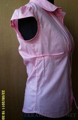

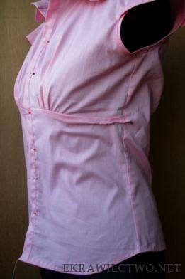

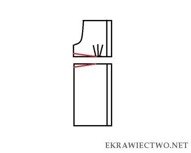

chodzi Ci o to, żeby zebrać materiał dołu w ten sposób jak na zdjęciu 2 (czyli poziomo) a nie pionowo jak na zdjęciu 1?

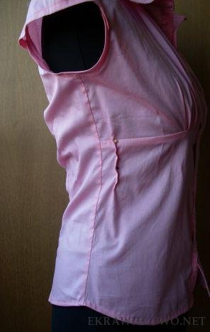

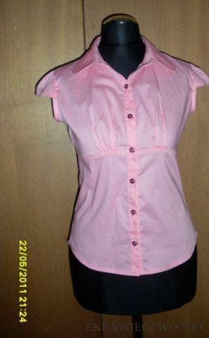

I jeszcze jedno pytanie, czy mogę zebrać (ściąć) nadmiar z górnej części wykroju? Efekt wydaje mi się taki sam jeśli chodzi o ciągnięcie się materiału, a chyba ładniej będzie wyglądać przy biuście. Załączam rysunek poglądowy wykroju z proponowanymi czerwonymi zmianami oraz zdjęcie ze szpilkami na górnej części bluzki.
Przepraszam, że zadaję tyle pytań, ale niestety jestem samoukiem i wielu rzeczy nie wiem :(

A teraz do rzeczy - zdecydowanie zbierz materiał poziomo. Jak sama widzisz, daje to dobry efekt. Na tym cały witz polega - chciałoby się zlikwidować fałdę zbierając ją tak, jak ona przebiega - a można to zrobić zupełnie inaczej, nie dodając żadnych dodatkowych cięć i zaszewek.
Ścięcie górnej i dolnej części - jak najbardziej tak. Jeśli będzie lepiej leżało, to nie ma się co zastanawiać. To tak, jakbyś pogłębiała zaszewkę piersiową.
