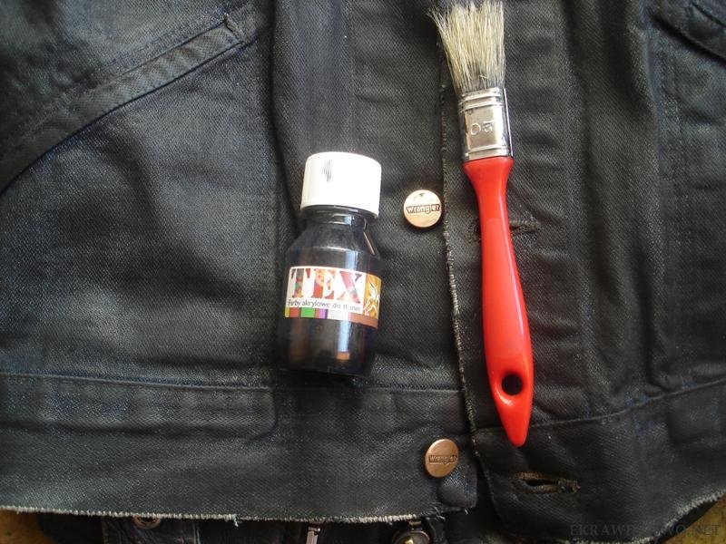

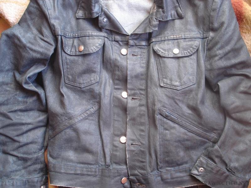

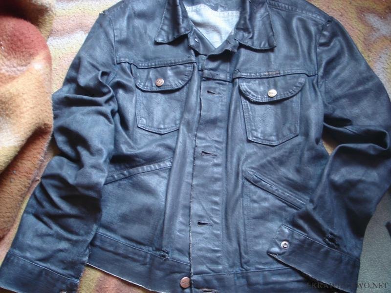

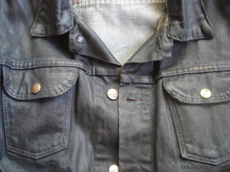

Jako się rzekło wcześniej - zrobiłem eksperyment z nowymi farbami i jestem co najmniej zaskoczony, jak fajnie to wyszło. ![]() O ile do malarstwa się nie nadają kompletnie, to do powlekania dużych powierzchni - jak najbardziej. Na fotkach - kurtka jeansowa, przerobiona na "woskowaną". Ostatnio jest na to straszny szał. ![]() W dotyku jest dużo fajniejsza, niż woskowana, bardziej przypomina skórę, jest chłodna, gładka i "cierpka". Nie lepi się do ciała i w ogóle jest fajna. Może odrobinkę zesztywniała, ale naprawdę ciut. To teraz moje spostrzeżenia, jak się do tego zabierać; proponuję najpierw wyprasować cały ciuch bardzo gorącym żelazkiem, bez pary, żeby wygładzić bawełniany meszek. Dzięki temu farba mniej wsiąka, a pokrywa powierzchnię emulsyjną warstwą. Po pomalowaniu pierwszy raz trzeba dać jej wyschnąć przez dobę i utrwalić znów bardzo gorącym żelazkiem bez pary. UWAGA! BRUDZI ŻELAZKO! Później można powtórzyć malowanie dla lepszego efektu. I znowu pozostawić do wyschnięcia, a potem utrwalić żelazkiem. Muszę skonstatować, że o ile narzekałem na te farby na początku - to z tego efektu jestem zadowolniony. ![]() ________________________________________________________
O, bardzo fajnie to wyszło!
Ja się zaczynam bawić farbkami do tkanin i myślę sobie, co robiłam przez całe życie, że dopiero teraz to odkryłam ![]() ________________________________________________________
To już wyższa szkoła
Szkoda żelazka, ale efekt rzeczywiście ciekawy.
Naprawdę ciekawie to wygląda ![]() ![]() ________________________________________________________
Nie jest tak strasznie z tym brudzeniem! Troszkę farby zostaje na stopie żelazka, ale wystarczy na nicach znaleźć miejsce zgrubienia szwów i tam wytrzeć stopę, póki jest gorąca.
