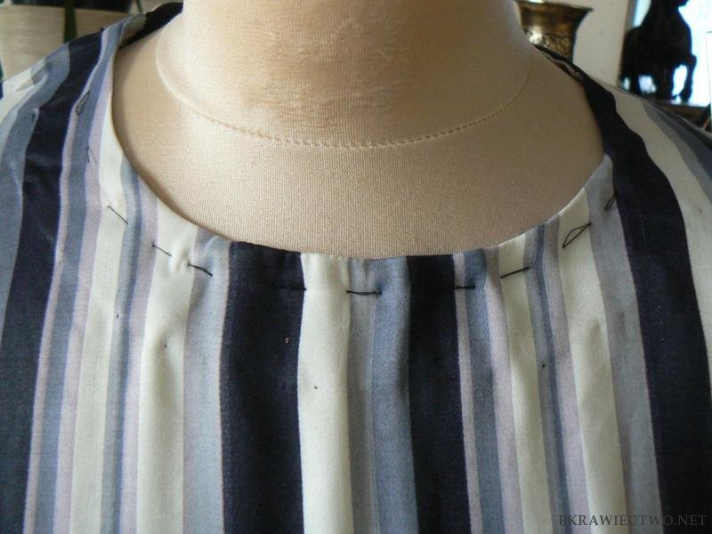

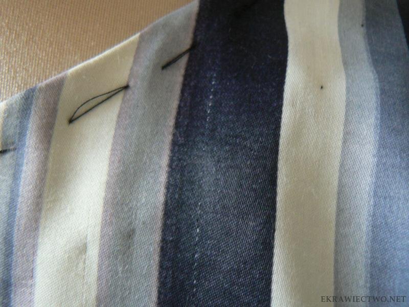

 Zmierzałam w kierunku pomysłu Jolki,wykroiłam listwę o kształcie dekoltu,trochę zboczyłam bo nie pokleiłam fizeliną ale czy nie byłoby za grubo z nią? No i podszyłam,widzicie na zdjęciu ślady po szyciu,po zaciągnięciu - na czarnym pasku no i ogólnie kiepski wygląd wykończenia. Nie zrozumiem tylko tego
 Stębnować po lewej ,tylko wywiniętą listwę? Moniko szycie nie było katorgą,poszło gładko ale delikatnie naciągałam materiał pod stopką z obydwu stron. Potem szwy obrzuciłam zygzakiem. Sprułam wszystko i czekam na natchnienie by zrobić drugie podejście. Wcześniej chyba podejmę inną robotę. ________________________________________________________ | |
| jeśli chodzi o stębnowanie po lewej stronie, to wydaje mi się, że razem z zapasem na szew, bo inaczej będzie niestabilne... | |
