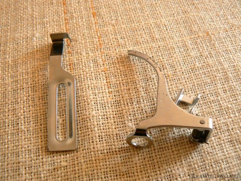

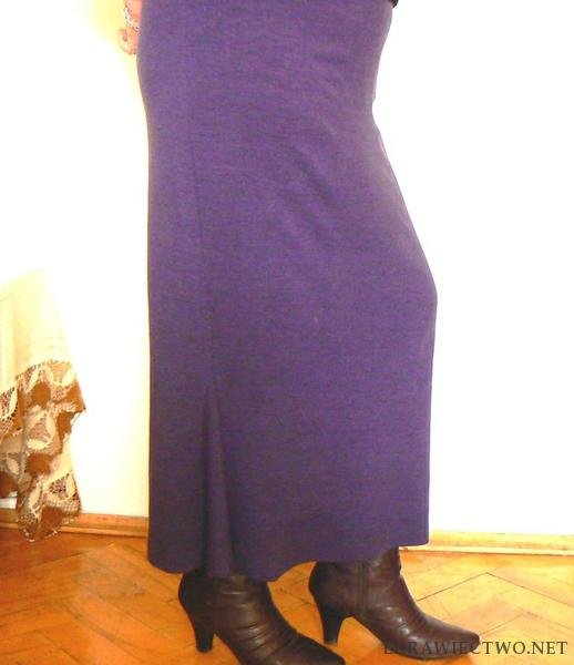

 Dotychczas ważne było dla mnie,że szyje ściegiem prostym i że obrzuca zygzakiem . To mi wystarczało ,jednak tracę pewnie dużo nie znając jej wszystkich możliwości. Może kiedyś jeszcze ją rozpracuję   Teraz spódnica - została skończona. Wygląda całkiem dobrze jak na moje umiejętności. Zanim zrobi się lato 'nabiegam ' się w niej jeszcze trochę. W przyborniku znalazłam takie oto coś co pokazują zdjęcia. Nie mam pojęcia o tym i będę wdzięczna jak mi rozjaśnicie horyzonty. ________________________________________________________ | |

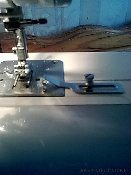

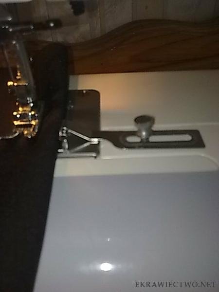

| Kora przyrząd pierwszy jest do uzyskania równego szwu bądź równej stębnówki, na pewno masz jeszcze do tego śrubkę,ten długi otwór wewnątrz pozwala przysunąć bliżej lub dalej od stopki maszyny, załączę fotki obrazujące wykorzystanie tego. Drugi element nie bardzo wiem do czego służy, może ktoś inny Ci pomoże, ja chyba nie mam czegoś takiego.  ________________________________________________________ |
