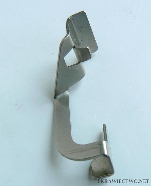

| To drugie to stopka do cerowania lub pikowania (patchworków).

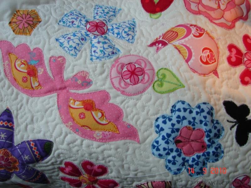

 Tylko to nie jest stopka szybkozłączna (matic), ale trzeba ją przykręcić do tego trzpienia, gdzie się nakłada stopki i przykręcić śrubką, a tę wykrzywioną wajchę oprzeć o śrubkę. Ta stopka podnosi się razem z igłą, dzięki temu można operować materiałem. Używa się jej przy wyłączonym transporcie (czyli opuszczonych ząbkach). Można nią pikować w takie esy-floresy czyli pikowanie lotem pszczoły (te białe ściegi wokoło motylka i kwiatków ) ________________________________________________________ | |

 Siadam jeszcze raz do maszyny z zamiarem rozpracowania ściegu dzianinowego jak tylko zakupie właściwą igłę. Na pewno popełniłam błędy Moniko ... przyznaję się choć nie wiem jakie. Spódnice noszę od wczoraj popołudnia na okrągło ,niech się dzieje co ma się dziać - zobaczymy co uszyłam. Magdo bardzo dziękuję za pomoc - tak,śrubka jest i użytkowanie tego przyrządu by mi się przydało bo moje szwy bywają chaotyczne czasami.Wypróbuję go z pewnością. Wiolu - gdybym umiała wykonać takie esy-floresy byłabym w siódmym niebie ale chwilowo brak mi absolutnie czasu na poznanie kulisów powstawania patchworków... Bardzo Ci dziękuję za wiadomości,może kiedyś porwę się jeszcze na takie dzieło. Czyli nie mam sprzętu do ściegu krytego   --- Ostatnio edytowane 2011-03-29 10:16:51 przez Kora --- ________________________________________________________ | |

 Ja tez mam taką część jak pokazałaś na zdjęciu-tę po lewej stronie. Nie wiedziałam co to jest. Mama też tego nigdy nie używała, ale tak kombinowałyśmy, że to chyba linijka do równego szwu. Teraz wiem nawet jak to przykręcić dzieki Magdzie. ________________________________________________________ | |

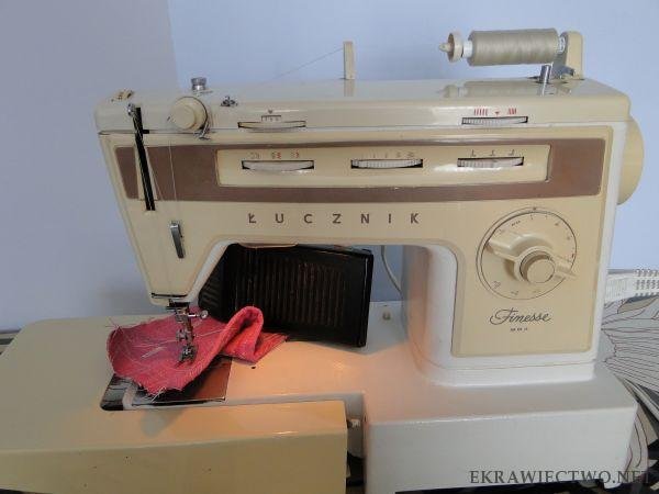

| Kora, a jaką masz maszynę? Taką, jak na zdjęciu?
| ja na takiej szyłam i nawet nie narzekałam. | |
| No tak  Aniu,taką mam   weterankę     Zbytnio nie narzekam vanessa bo przecież szyje hihihi ale mogłabym mieć nowocześniejszą Ale żeby przeszyć np potrójnie złożony jeans to mam po teściowej jeszcze bardziej zabytkowego Singera na pedał  i jeszcze  jedną   na  pedał  na metalowych  częściach  jakąś niemiecką  ,nie pamiętam  nazwy ale  sprawdzę.   Te pociągną  wszystko. ________________________________________________________ | |
| Kora - więc pokrętło po lewej stronie służy do ustawiania ściegu krytego!!!     Do tkanin i elastycznego! Instrukcja w rękę - i trenuj ścieg kryty!   Ania ________________________________________________________ Arkę zbudowali amatorzy - Titanica zawodowcy.

| Znalazłam   przyrząd   do  szwu  krytego  ...ale nie umiem  się  nim posługiwać.

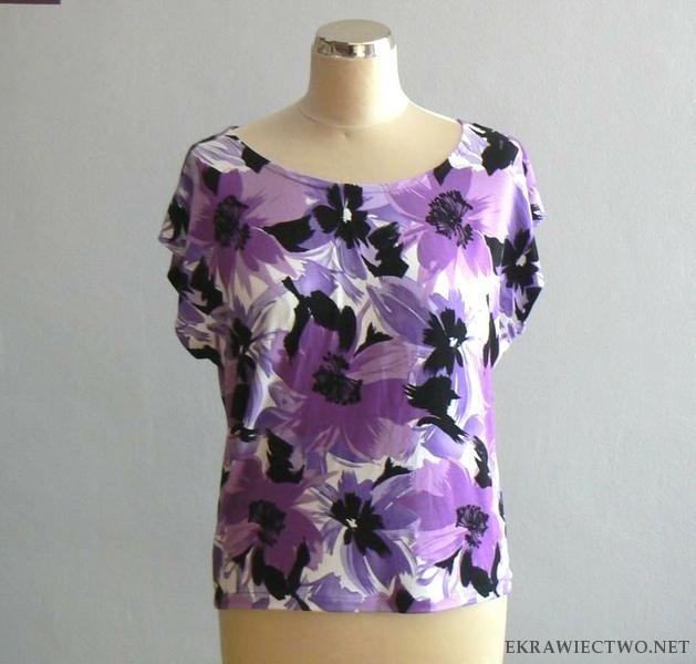

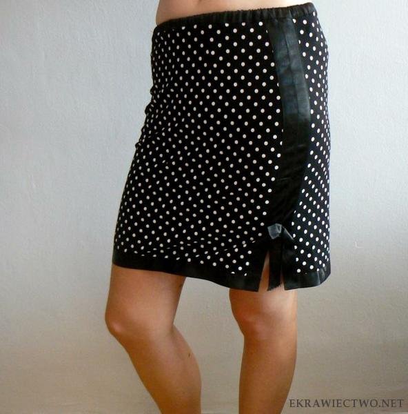

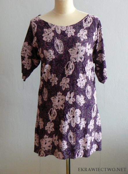

 Zakładam na maszynę,ustawiam ścieg i nie umiem zacząć. Każda tkanina mi się zwija/plącze na samym początku, idzie byle jak... Miałam pracowity dzień wczorajszy i dzisiejsze przedpołudnie ale nie mogłam skorzystać z tego urządzenia.   Uszyłam spódniczkę dla 'ciotki' czyli dla mojej siostry,zmusiłam ją porzed chwilką by mi pozowała do zdjęcia  obiecując,że  jeszcze  dziś  wykończę  zaczętą  dla  niej   tunikę. Ale nie wiem czy tak będzie bo myślę nad podszyciem dekoltu. Nie chciałabym wykończyć tak(byle jak) jak w uszytej dla siebie bluzeczce. To dzianina elastyczna więc mam problem. Może coś mi podpowiecie, jak zrobić by wyglądało to bardziej elegancko niż mój podkoszulek? ________________________________________________________ |
