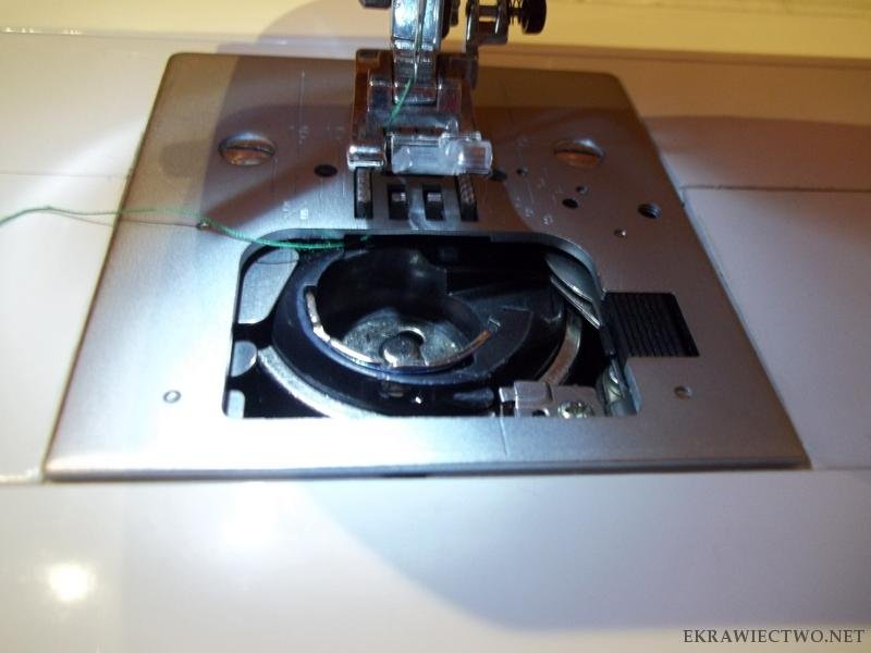

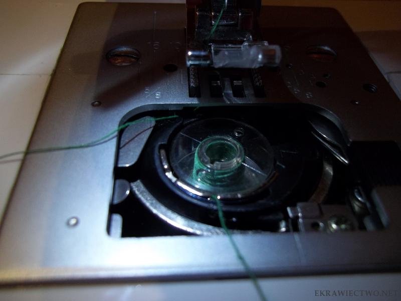

Dziękuję Aniu.Przeczytałam instrukcję Łucznika Rzeczywiście wyglada to tak samo.O tej blaszce tez juz myslałam , nawet próbowałam róznych pozycji żeby było najlepiej.Niestety jak za mocno trzyma to nitka ja oplata i wyrywa bębenek Jak za lekko to z kolei sam bębenek wypada.Napisałam do serwisu i zobacze czy pomoga na odległośc czy zabiorą..Zajrze jutro jeszcze raz i pokombinuję z ta blaszką.
Póki co wklejam zdjecie. |
Popróbuj na tyle poluzować, żeby nitki nie zrywało i na tyle dokręcić, żeby bębenek się nie ruszał. Ważne jest, żeby nie przesunąć jej zbyt daleko w kierunku szpuleczki.
Czyli - czeka cię jutro kombinowanie. Ania ________________________________________________________
