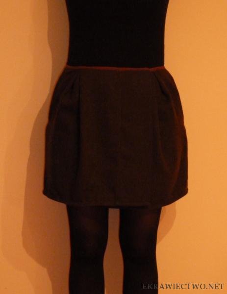

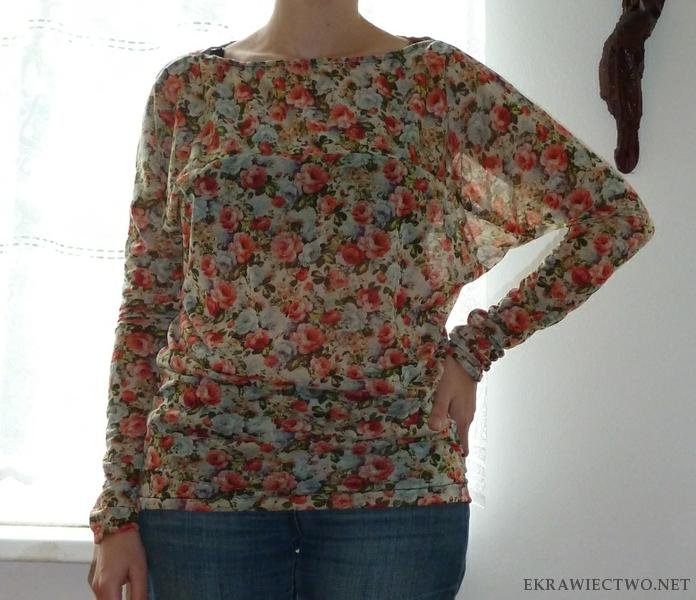

Udalo mi sie odkopac swoj watek, wiec wrzucam zdjecia 2 prostych rzeczy, ktore udalo mi sie w ostatnich dniach uszyc - spodniczka z sierpniowej Burdy i bluzka z kwietniowej. Ta bluzka to pierwsza rzecz, ktora uszylam sobie z dzianiny (cieniutkiej, poczeka w szafie do lata). Wg zalecen, zeby szyc sciegiem elastycznym, ustawilam maszyne na elastyczny scieg prosty i marszczylo sie jak diabli, dlatego spasowalam i przestawilam na zwykly prosty, najwyzej szwy popekaja... (zygzakiem tez sie mocno marszczylo)
Mam pytanie do szyjacych na "zwyklych" maszynach - szyjecie dzianiny? Jakim sciegiem? Bo szkoda byloby rezygnowac z dzianin, mozna z nich wyczarowac tyle fajnych bluzek i sukienek... --- Ostatnio edytowane 2011-10-15 19:13:53 przez helen --- --- Ostatnio edytowane 2011-10-15 19:35:56 przez helen --- ________________________________________________________
Do dziś szyję dzianiny zwykłą maszyną... Owerlokiem obrzucam właściwie na wszelki wypadek... Chyba że mi rzeczywiście bardzo zależy na maksymalnym obcięciu dodatków na szwy.
Zszywam ściegiem zygzakowym ustawionym na niewielki "skok w bok" i długość ściegu ok. 2 mm. Jeśli po przymiarce "przelecisz" wszystkie szwy jeszcze raz takim samym ściegiem - będzie bardzo dobrze. Ania ________________________________________________________
Różnie, zależy od dzianiny, czasami prostym, czasami specjalnym do dzianiny, czasami wzmocnionym potrójnym wzmocnionym ale z takiej cienkiej jeszcze nie szyłam.
Swoją drogą bluzka bardzo ładna, spódnica też, chociaż fason nie dla mnie, bo dodatkowo poszerzyłby moje i tak szerokie biodra. --- Ostatnio edytowane 2011-10-15 19:59:29 przez agaaffek --- ________________________________________________________
Bluzka śliczna Ci wyszła ________________________________________________________
