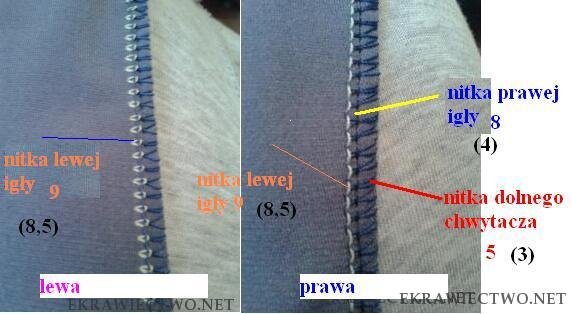

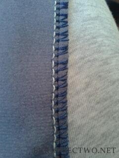

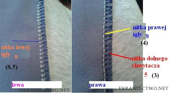

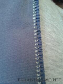

regulacja!!!pomocy
pomarańczowa jest skręcona na 9 a mimo to sa pętelki na lewej stronie,niebieska na 8 a czerwona na 5...prawa strona nawet wyglada ok ale lewa..pożaj się Boże..co mam zrobić? |

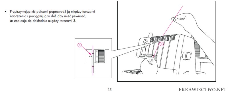

Czy to 3-nitkowy super elastyczny ścieg wzmocniony? Sugerowane ustawienia jak na stronie 44 instrukcji pdf: pomarańczowa 8,5; niebieska 4,0; zielona konwertor; czerwona 3,0? Nie wiem jak luzuje się talerzyki w tym owerloku, dlatego proponuję przekręcić na niską wartość naprężacz i złapać nitkę, tak jak na rysunku, i wykonać nitką ruch "piłujący" w górę i w dół, aby nitka poprawnie weszła w talerzyki naprężacza. I powtórzyć to dla każdej nitki. A potem na ścinku wypróbować najpierw ustawienia sugerowane dla takiego ściegu a potem dodatkowo dostosować naprężenie. Fides --- Ostatnio edytowane 2014-02-06 22:24:12 przez Fides --- |

Z fotografii wynika że nitka która jest idzie przez dolny chwytacz jest za mocno dokręcona albo gdzieś jest zaczepiona i idzie bardzo mocno.
Sprawdź włożenie igieł, może nie są do oporu włożone, nie dokręcaj tylko zbyt mocno

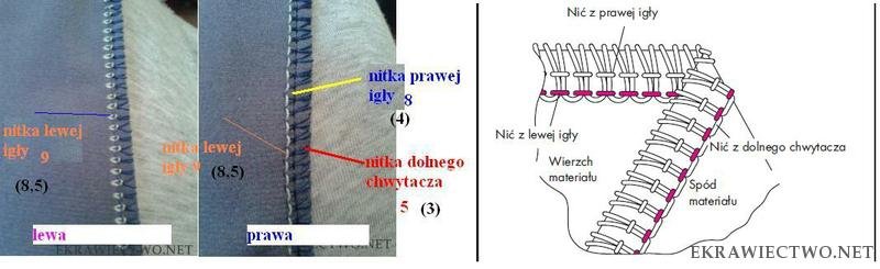

Opisałam Twoje zdjęcia, mam nadzieję, że poprawnie, może teraz właściciele Merrylocków coś podpowiedzą. Poza nawiasami Twoje ustawienia, w nawiasach sugerowane ustawienia.

za duze naprezenie na chwytaczu
zobacz wszystkie ustawiena w granicach 4-5 ________________________________________________________
