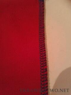

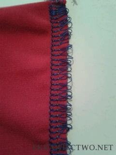

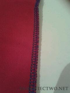

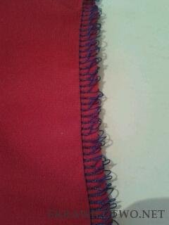

a to jest ustawienia 8,5 pomar,4-nieb i 5 czerwona (jak luzuje czerwoną to od razu są pętelki a jak jest już na piątce to już jest za scisło..)
sprawdzalas w talerzykach?
pnawlekaj jeszcze raz nici od prawej do lewej ja mam naprezenia miedzy 4,a 5 prawie na wszystkim co szyje ________________________________________________________
