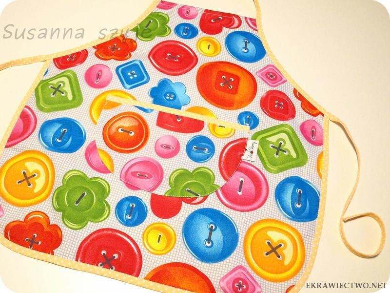

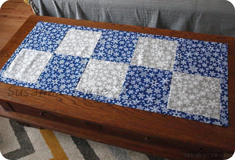

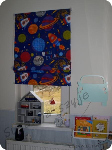

Aaaa zapomniałam o moich ostatnich uszytkach:

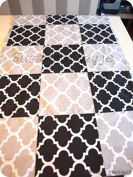

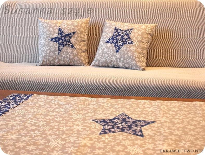

- fartuszek kuchenny - roleta do pokoju Staśka - poduchy i bieżnik do gościnnego - duży obrus szaro-czarny - bieżnik zimowy dla kuzynki ________________________________________________________

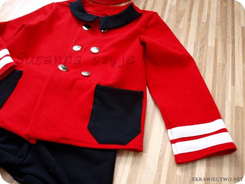

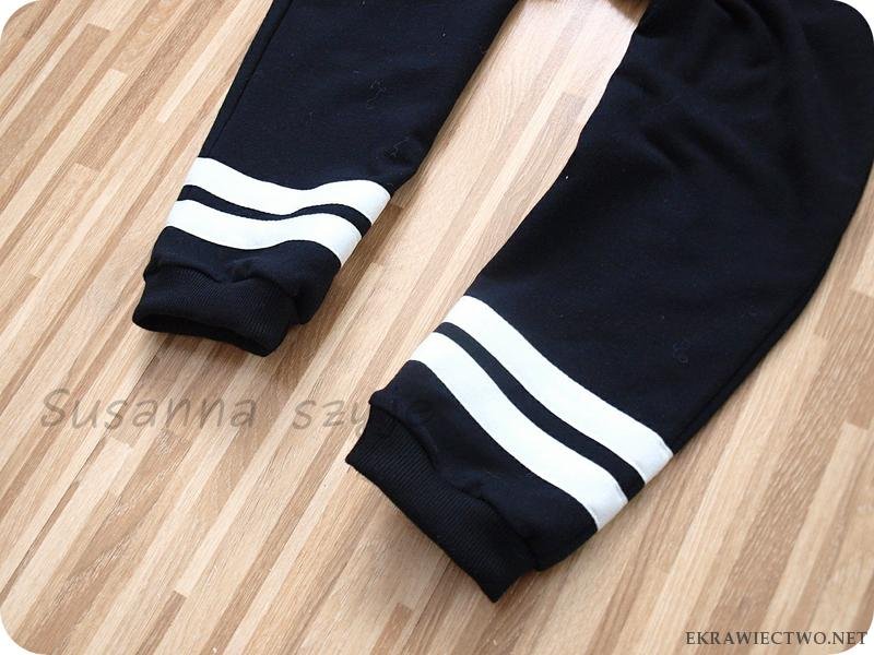

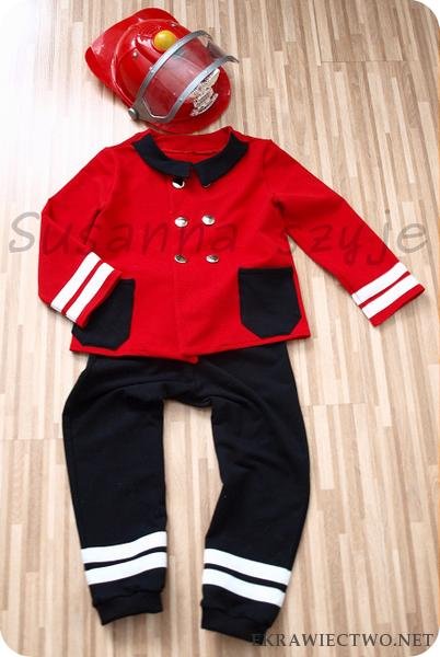

U mnie ostatnio same poprawki krawieckie i pakowanie zamówień ale na szczęście zdążyłam uszyć dla staśka strój strażaka na przedszkolny bal przebierańców ![]() ________________________________________________________
