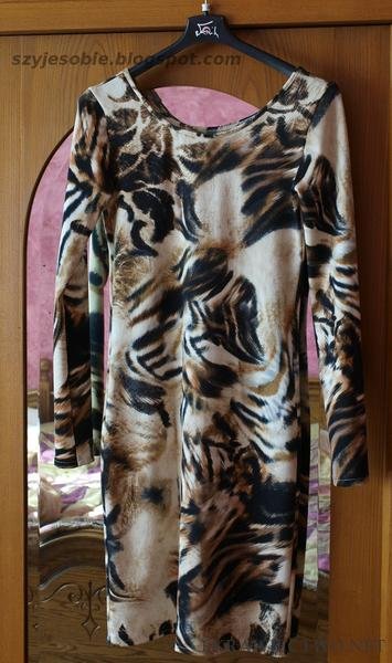

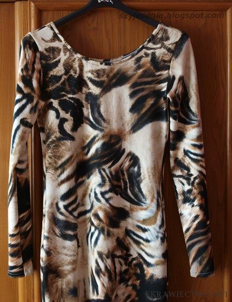

| Aire właśnie o tym ściegu pomyślałam jak zobaczyłam zdjęcie od Czeremchy   Chyba się skusze na tę stopkę bo w mojej maszynie takiej nie było... Wiola dziękuję za linka! Muszę sobie na spokojnie oglądnąć filmik   Moja najnowsze "dzieło". Dzieło to za dużo powiedziane, ot zwykła, prosta sukienka w dość wyrazisty wzór. ________________________________________________________ * eTasiemka.net - tkaniny i pasmanteria   rabat10  - z tym kodem zakupy tańsze o 10% * Susanna szyje - mój blog   | |
| Nawet bardzo wyrazisty    Ania ________________________________________________________ Arkę zbudowali amatorzy - Titanica zawodowcy.
| Administrator
| Ale wiesz co - na figurze jakoś tak się "rozłazi" na boki   i nawet nie dostaję oczopląsu  ________________________________________________________ * eTasiemka.net - tkaniny i pasmanteria   rabat10  - z tym kodem zakupy tańsze o 10% * Susanna szyje - mój blog   | |

| Sus, jak śliczna sukieneczka udała Ci się. Kapitalny wzór, niby wyrazisty, ale w oczy nie kole. Naprawdę fajna !!! | |
