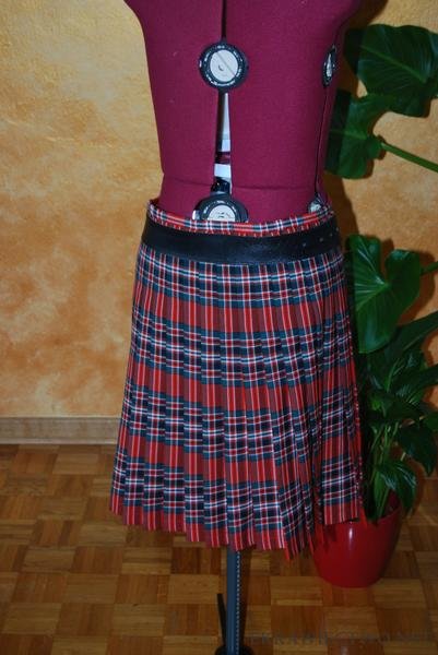

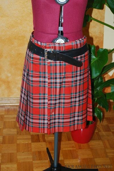

Plisy proste bedę sama zaprasowywać,ale mniej-więcej muszę wiedzieć ile tkaniny kupić.
Na spódnicę (kilt) na zdjęciu zużyłam pas materiału o długości 3,80 cm i szerokości ok 60 cm a i tak materiału jest za mało. Tutaj akurat wychodzi więcej niż 3:1 bo plisy się na siebie nakładają. W dodatku przód jest prosty, więc dobra rada z internetu nie miałaby w tym przypadku zastosowania. Wszystko zależy od wielkości kratki, bo chodzi również o to żeby rysunek kratki na każdej plisie był jednakowy.
Jako ciekawostkę dodam, że na galowe kilty zużywa się 8 yardów czyli ok 7,3m tkaniny (pas tkaniny o szerokości równej długości kiltu). Ale jak cudnie "podskakują" przy każdym kroku ![]() --- Ostatnio edytowane 2013-12-20 15:34:23 przez agaaffek --- ________________________________________________________

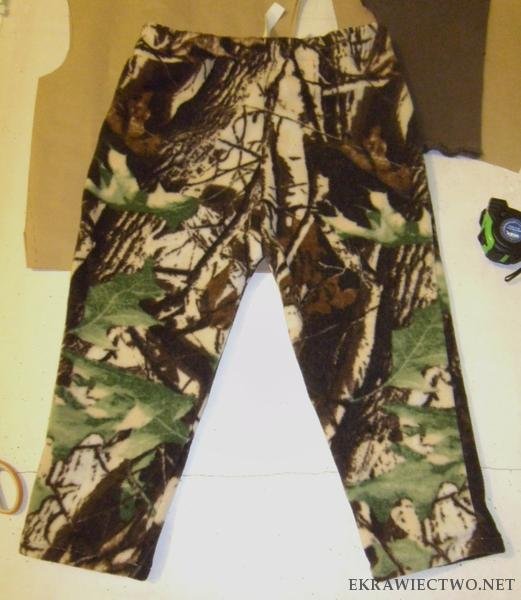

Dlatego na razie powstała jedna para "Testowa". Objawi się niedługo pod choinką u nosiciela i będzie chwila prawdy ![]() Na podstawie wniosków z mierzenia i (miejmy nadzieję) użytkowania - powstaną następne (bardziej skomplikowane). Dzięki wszystkim za wskazówki. Przymierzałem się przez chwilę do bluzy do kompletu ale... W tym wieku spodnie obrywają najbardziej i są najbardziej pożądane. ![]() Pierwsze były z jakiejś szarej tkaniny dresowej ale po uszyciu wyszły jakieś...rurki ![]() Tak więc dodałem , pozaokrąglałem etc. Guma tylko wciągnięta , po mierzeniu na nosicielu będzie zaszyta na żądaną długośc. W następnych dodam też ściągacze na dole + jakieś kieszonki. --- Ostatnio edytowane 2013-12-20 16:54:50 przez BlueGun --- ________________________________________________________
Do BlueGun
Fajne majtaski ![]() ![]() ________________________________________________________
Dodałem w kroku , w biodrach , no i sama tkanina jest baaardzo elastyczna na szerokośc.
Bardziej się obawiam czy nie będą za krótkie. Zobaczymy. ________________________________________________________
Trzymam kciuki za tę wersję testową. Mam nadzieję, że się obroni i na żywym modelu nie zabraknie i z przodu i z tyłu (skoro dodałeś i tu i tam). BlueGunie, pogłębiłeś podkrój tyłu?
![]() Fides |
Yyyy... Nie bardzo.
Dlatego z lekkim niepokojem czekam na testy. Ale porównanie wymiarów spodni i pidżamy na podstawie której tworzyłem wykrój mówi że raczej będzie dobrze. Pidżama pasowała idealnie. No chyba nie podrósł za bardzo w ciagu dwóch tygodni ![]() ________________________________________________________
Okres intensywnego wzrostu Syn ma jeszcze przed sobą. Myślę, że będzie dobrze.
