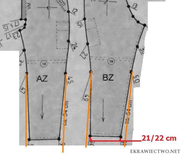

Jak poszerzyc wykrój nogawek aby gotowe spodnie po uszyciu nie były "marchewkowe". To będa już drugie spodnie z tego wykroju. Pasują ale nogawki ciut za bardzo zwężają się ku dołowi. Dobrze byłoby też zminimalizowac też efekt wchodzenia szwu bocznego na przód (mam tak w niektórych jeansach). Czyli dodac po bokach ale... Równo po np. 1 cm z każdej strony (wewnętrznej i zewnętrznej) ? Tak samo dodawac na wykroju przodu jak i tyłu nogawki ? Czy z jednej strony więcej a z drugiej mniej ? ________________________________________________________
Ten efekt zachodzenia szwów bocznych na przód jest najczęściej spowodowany złym skrojeniem, nie dokładnie po linii włókien.
Ale może też być tak, że masz jakoś nietypowo zbudowane biodra i tu leży problem. Skręcanie nogawek jest strasznie denerwujące i kiedy raz wystąpi - to w tych spodniach już raczej będzie się powtarzać. Jeśli są wąskie - to nie ma z czego dołożyć na poprawkę i spodnie już są do... kitu. ![]() A co do "marchewki" - pomierz sobie najwygodniejsze spodnie, jakie miałeś i przełóż te wymiary na posiadane formy. Według mnie - formy są podpowiedzią, czego się trzymać, ale nie trzeba zaraz kroić dokładnie po liniach. ________________________________________________________

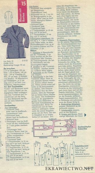

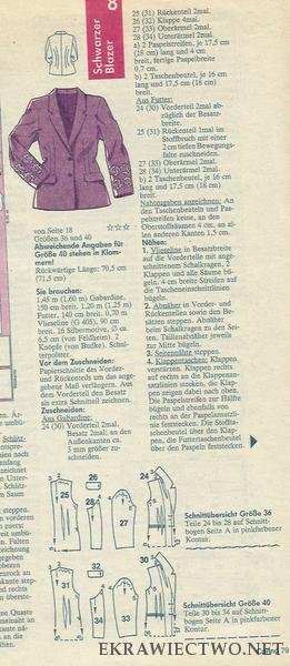

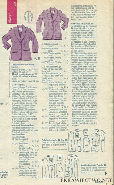

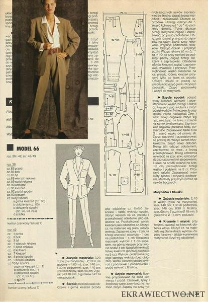

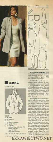

Kiedyś już to wstawiałem, ale powtórzę specjalnie dla Ciebie. ![]() Co prawda formy pochodzą z lat wczesnych i późnych 90., kiedy były modne poduchy na ramionach, ale forma rękawa żakietu jest ponadczasowa i modyfikacje będą polegały tylko na obniżeniu główki o 1 cm. Poza tym obserwuję nawrót do opuszczonych ramion i przeciwstawnie - sterczących poduch. Teraz w modzie panuje większa swoboda wyboru. Jednej podobają się obcisłe żakieciki a'la baleron, a drugiej - luźne, sportowe. I obydwa fasony są poprawne pod względem wyglądu. ![]() ________________________________________________________
i ciąg dalszy ![]() ________________________________________________________
