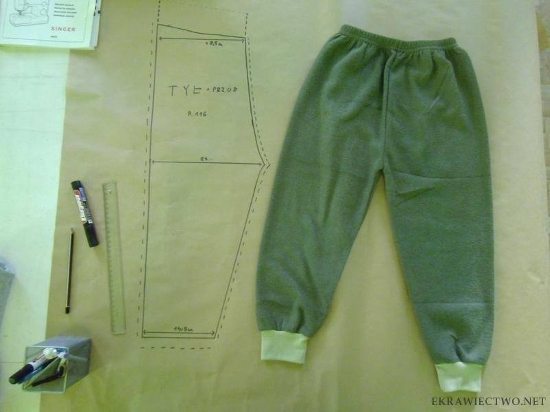

Czy ktoś mógłby się przyjrzec temu co stworzyłem na podstawie spodni obok (foto). Generalnie chodzi o spodnie dziecięce rozmiar 116 , takie maksymalnie proste , z tkaniny dresowej. Wyrysowałem wykrój na podstawie gotowych spodni od pidżamy. Czy dobrze rozumiem że praktycznie to można zrobic tu całe spodnie na podstawie jednego wykroju ? Nie trzeba robic osobnych przód/tył (normalny szczupły dzieciak) ? Coś się może jest nie tak etc. Wolałbym nie zmarnowac tkaniny... ![]() ________________________________________________________

Odnośnie spodenek dresowych.Dodałeś ~3cm na bok ,a powinieneś na na tył.

Ano ![]() No i - ja jednak podkroiłabym tył nieco głębiej i wyciągnęłabym klin w kierunku przodu. Nawet "na oko", tak żeby jako tako grało, tzn. zróżnicowałabym tył i przód. Pupa jednak jest okrąglejsza niż przód, więc szew od tyłu do kroku musi być dłuższy, nie tylko przez podniesienie go do góry. Ania ________________________________________________________
Wedle mnie bez dwóch zdań - tył powinien mieć sporo głębszy podkrój, niż przód.
Zmierz Kajteusza od krzyża do kroku, a później od pępka do kroku. Różnica wyjdzie o jakieś 10, do 20 %... ________________________________________________________

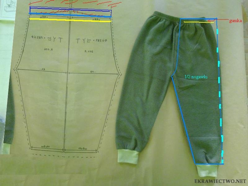

Moim zdaniem spodenki dla dziecka mogą być wykrojone i uszyte z tak samo wyglądającego przodu i tyłu. Oczywiście nie zaszkodzi, a nawet lepiej kiedy zróżnicujemy przód i tył spodenek. Ale w przypadku dziecka ("normalnego szczupłego dzieciaka"), kiedy wypukłość pupy równoważy wypukłość brzuszka, można ułatwić sobie życie i uszyć spodenki tak, jak uszyte są te piżamowe, warunek jeden, musi być odpowiednia wysokość stanu, aby przy kucnięciu, nie robiło się w domu jaśniej. ![]() Trochę pobawiłam się z Twoim zdjęciem i naniosłam zmiany. Według mojego doświadczenia. Mam nadzieję, że rysunek jest czytelny. Kiedy kopiuje się spodenki z gumką, a gumka, jak wiadomo ściąga tkaninę, utrudnia to poprawne przeniesienie na papier obrysu. Każde zmarszczenie to milimetry i centymetry błędu, jaki można zrobić kopiując ubranie. U Ciebie dało to wynik taki, że podniosło Ci jeden bok - ten od środka wykrojonej z całości nogawki lub zewnętrzny (jak kto woli). Fides |
