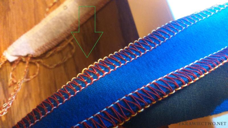

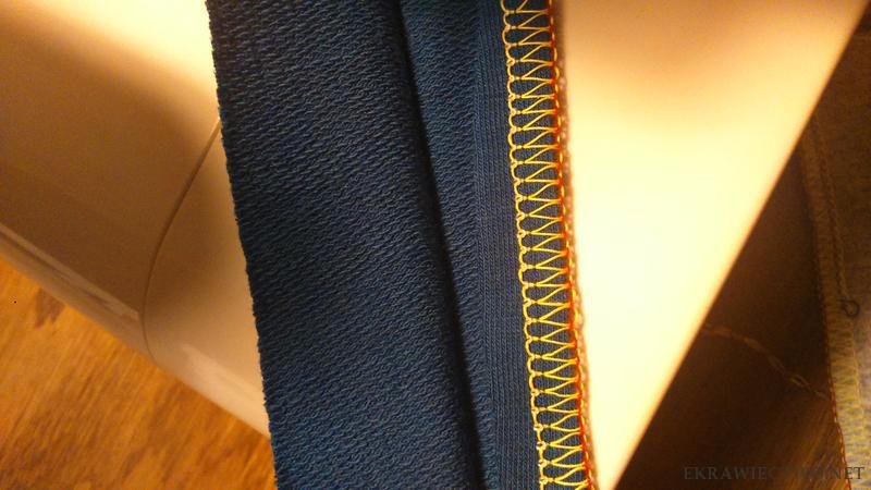

        Sprawdziłam odległość czubka dolnego chwytacza od tylnej ścianki igieł i wygląda, że jest ok, nie bardzo mam jak tego zmierzyć, ale jest tam ciasno. Co prawda nie nawlekłam maszyny od początku, tylko zmieniłam nitkę na chyba mocniejszą i na razie owerlok szyje bez jej zrywania Teraz ścieg na naprężeniach 3,5;3;3;3 (naprężenia na pokrętłach od lewej do prawej) wygląda jak na zdjęciu. Rozważam mocniejsze naprężenie na lewej igle i ew. na górnym (żółtym) chwytaczu... Jeszcze mam jeden dylemat, co mam robić jeśli znów zacznie się rwać nitka? Reklamować? Czy ten chwytacz po prostu tak haczy i inwestować w mocniejsze nici?  |
             Co to znaczy "prawie"? Chodziło mi o takie malusieńkie pętelki - biała nitka https://ekrawiectwo.net/site_media/media/images/6956/28975.JPG.800x600_q85.jpg  - akurat w tym przypadku zwiększyłabym naprężenia na tej nitce. A potem odrobinę na obu chwytaczach.
        Ustawia się naprężenia nitek metodą prób, z czasem wiadomo, która nitka wymaga zwiększenia lub zmniejszenia naprężenia. Rysunki w instrukcji pomogą. Ostatnie dodane zdjęcia - również zaczęłabym od zwiększenia naprężenia na igle lewej, potem na dolnym chwytaczu (ostatni od prawej strony - u mnie żółty). U mnie górny chwytacz jest pomarańczowy (chociaż dla mnie wygląda jak czerwony). Żółty naprężacz odpowiada dolnemu chwytaczowi. Lewa igła - kolor niebieski, prawa - kolor zielony. Może uda się zrobić film, tak aby lepiej było widać górny chwytacz kiedy mija igły. Wtedy mogłabym porównać pracę Twojego owerloka z moim. Mogą być zdjęcia. --- Ostatnio edytowane 2016-10-16 00:40:45 przez Fides ---  |

        Jeszcze mam pytanie odnosnie sciegu u am248424 na zdjeciu ktory fides pokazalas miejsce bialych petelek na prawo przy krawedzi materialu ( po cieciu nozem) widac taki jakby lancuszek odstajacy z czerwonej nitki to jest ok? Czy nalezy regulowac zeby nie odstawal? Pozdrawiam wszystkch  |

             Ten łańcuszek z prawej odstaje, bo robiłam go na jakimś ścinku, który miał półokrągły kształt, a ja 'pojechałam' ściegiem na prosto. Czyli to moja wina, że tam coś odstaje, bo nóż tam nie uciął ani kawałka materiału
