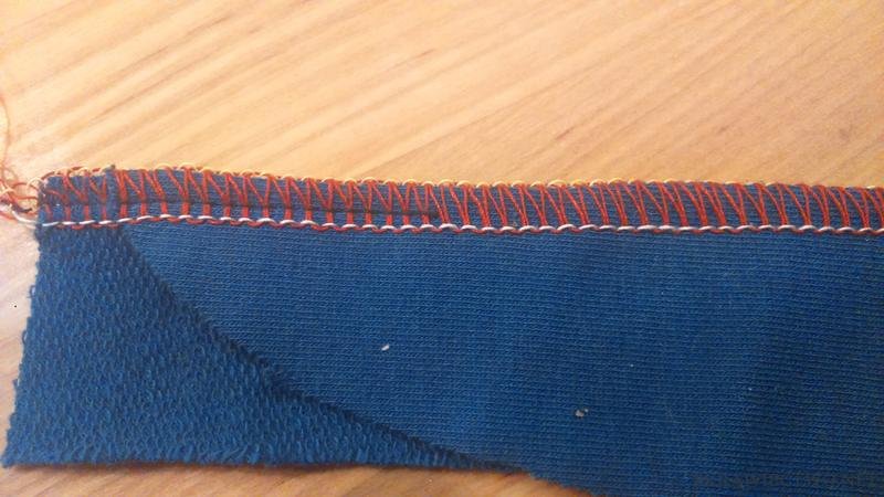

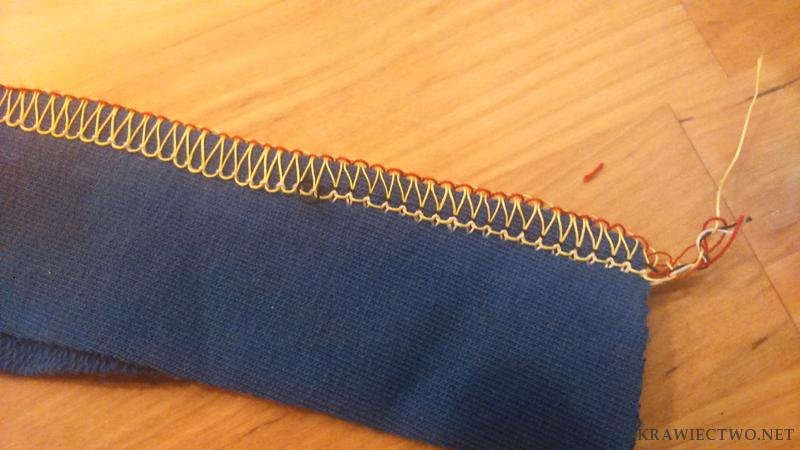

             Owerloka nawlekłam przez przeciąganie fabrycznie nawleczonych nitek, więc nic tam nie ruszałam. Łańcuszek jest, tylko nie widać go na filmiku, bo spadł za wolne ramię. Ower robi nawet ładny ścieg dopóki się ta nitka z prawej igły nie zerwie. Igły są fabryczne, maszynę wczoraj wyciągnęłam z pudełka (chyba 80). Załączam zdjęcia próbki ściegu, widać na nich, w którym momencie urwała się czarna nitka.

             Ścieg wygląda prawie dobrze. Porównałam owerlok z filmu z moim owerlokiem. U mnie zachowuje się podobnie.
