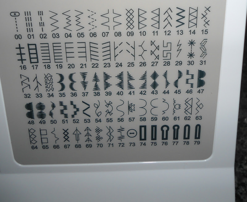

Próbowałam na zwykłej t-shirtówce. Porównywałam ściegi - Singer 27 i Janome 62, Singer 09 i Janome 54
Tutaj jest wzornik ściegów Singera http://4.bp.blogspot.com/-52y3XZ-9uUo/UHyuKqjAwZI/AAAAAAAADCI/49dpIkPKkd8/s1600/DSC01027.JPG a tutaj Janome http://www.janomeflyer.com/media/catalog/product/cache/1/image/700x700/9df78eab33525d08d6e5fb8d27136e95/j/a/janome_dc7100_stitch_chart.jpg Te ściegi Janome szyła tylko przepuszczała często nitkę. Natomiast zupełnie nie radziła sobie z 88, 98 czy 99. Pani w sklepie - przy testowaniu skyline s3 takich ściegów nawet nie pozwoliła mi testować na dzianinie (dziania była troszkę grubsza niż moja t-shirt) - powiedziała że przy tych ściegach maszyna robi ruchy do przodu i tyłu i dzianina w takim przypadku nie będzie się gładko przesuwała i zaczną robić się supły. |
Ja szyję ozdobne na dzianinach na s5, moje dziecię takie chce zazwyczaj w getrach. W zależności od dzianiny wychodzą lepszej lub gorszej jakości, ale nigdy mi nie przepuszczała. Im więcej elastanu w dzianinie tym gorszy efekt. Jak mały pójdzie spać to wrzucę zdjęcia jak wyglądają.
Z tym że zawsze używam stopki kroczącej i igły do dzianin, ze względu na to że zwykła może porobić dziury. ________________________________________________________
no i mam fotki
serduszka, są nieelastyczne więc z deka nie nadają się na takie podłożenia, ale dziecku odmówisz ![]() zygzaczek, elastyczny, trochę bardziej krzywy, ale do przeżycia (dzianina dużo elastyczniejsza od tej szarej) szyłam go wolno, bo przy połowie skali zaczynał się ściągać. ________________________________________________________
Mi głównie chodziło o porównanie 2 maszyn. Natomiast teraz muszę opracować sposób jak poradzić sobie z szyciem ściegów ozdobnych z Janome na dzianinach. Ja głównie wykańczam doły lub dekolt i tutaj flizelina odpada żeby nie stracić na elastyczności. Muszę spróbować ze stopką kroczącą
Ładnie wyszło. Jak będę w domu to zrobię test z moją Janome, jeden ze zwykła stopką, drugi z kroczącą
Tamto było uszyte już dawno, teraz jeszcze zrobiłam próbę na dzianinie bardzo cieniutkiej i bardzo elastycznej we wszystkich kierunkach. Ścieg ten sam co na paskach + serduszko, ale inne niż na szarym.
Wynik eksperymentu zbyt optymistyczny nie jest ________________________________________________________
Miałam podobnie, a przy skomplikowanych ściegach, zaczynała szyć w miejscu tworząc supeł
Supłów żadnych, przesuwa się też dobrze, tylko efekt jak widać, mam teraz dużo różnistych dzianin to jeszcze porobię próby z innymi.
A co do utraty elastyczności to może fizelina rozpuszczalna, lub nawet hydrofolia? Sama to wypróbuję i dam znać jak wyszło, tylko nie wiem czy dziś dam radę. ________________________________________________________
Ale cały czas używałaś stopki kroczącej?
Tak, wszystko kroczącą.
Od ponad miesiąca zdejmuję ją tylko jak chcę się zwijaczami pobawić. Dosłownie pobawić, bo jak nabyłam drogą kupna to nie mam co nimi szyć, więc tylko wypróbowuję na coraz inszych ścinkach ![]() ________________________________________________________
